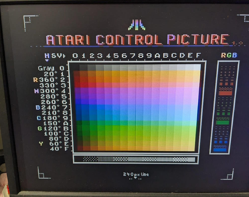

die als MOS 6502 A umgelabelten Atari CPUs verursachen im 600XL Remake Störungen im ACP Testbild.
Wenn man mehrere Pins des ANTIC oder der CPU mit den Fingern berührt werden die Störungen weniger.
Mit einer originalen CPU (Mexico) im 600XL Remake gibt es die Störungen nicht.
Im 800 XL Advanced Remake treten die Bildstörungen mit der NMOS 6502 A nicht auf.
Kann das jemand gegentesten?

Du hast unten links ein weißes Viereck. Das gehört da nicht hin. Bei mir war das nicht mal massiv. Außerdem hatte ich weitere Bildstörungen.

Ja, mit einer Original Sally ist das Viereck weg. Auch sonst treten beim Starten von ACP sporadisch Artefakte auf.

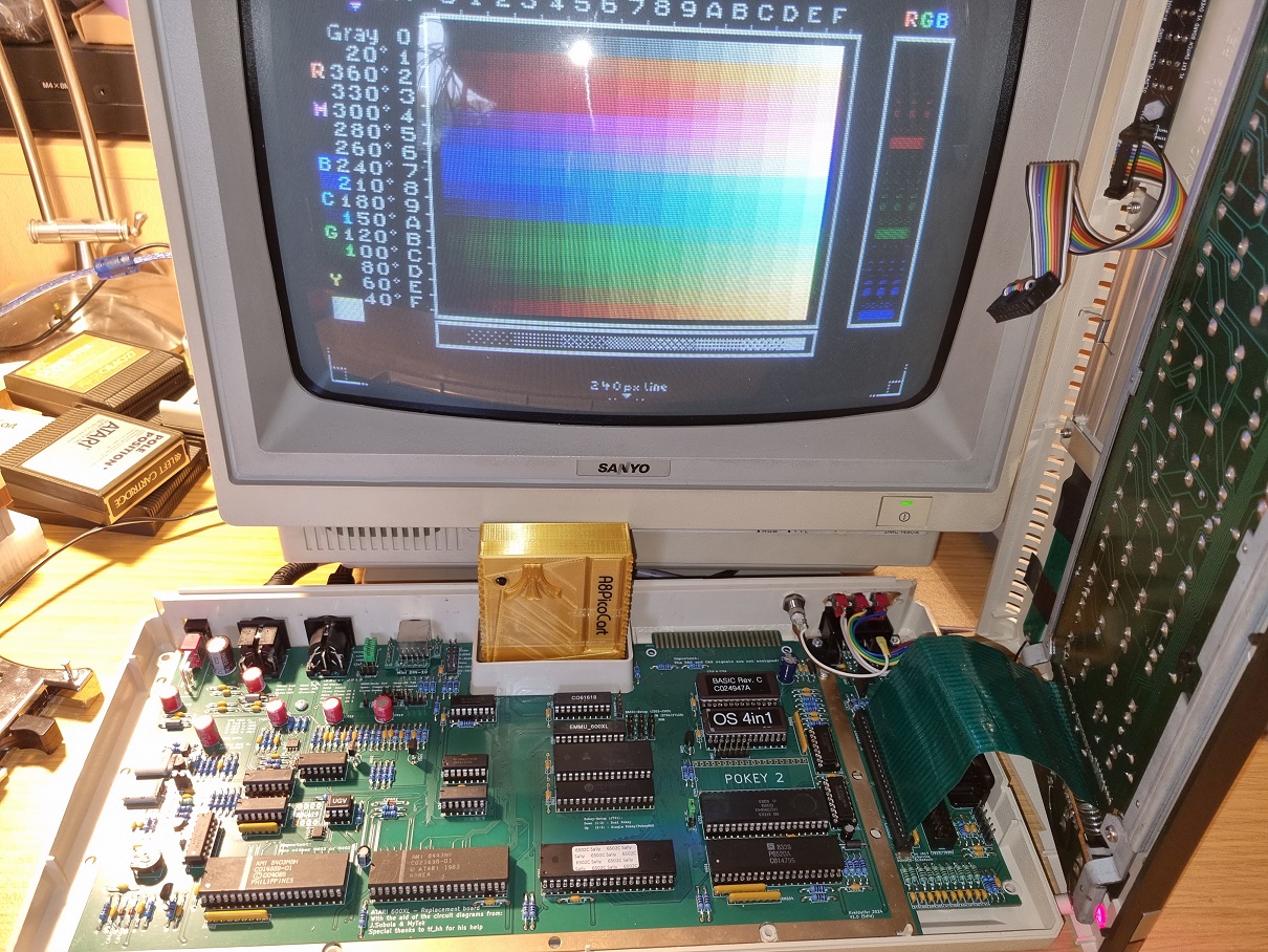

Ich habe leider nur den Prototyp B (komme einfach nicht dazu die finale Platine zu löten). Während der Testphase habe ich auch einen MOS 6502A genutzt und mir ist nichts aufgefallen. Aber wahrscheinlich ist das auch nur Glück, was für einen MOS 6502A man erwischt:
Ich nutze übrigens einen CO14887-01 als ANTIC. Vielleicht liegt es daran?
Grüße Janko
Der Fehler tritt bei mir mit dem umgelabelten 6502 nicht immer auf. Ich hab das Gefühl, dass der Fehler bei "Arbeitstemperatur" weg ist. Solange der Fehler nur bei ACP auftritt, ist es mir wurscht. Kommt er halt in einen 800er.
VG Jürgen

BöserWatz schrieb: Screenshot 2024-11-15 111209.png - sieht für mich eher gestört aus 😀
St. Pauli Fan?
ich habe den Effekt schon öfter gesehen - aber nicht nur bei den umgelabelten MOS 6502A CPUs (welche in Wirklichkeit UMC6502i sind). Es hängt von der Konstellation ANTIC, CPU und GTIA ab. Man kann durch Durchtauschen von ANTIC und GTIA den Effekt mit der UMC-CPU verändern und auch beseitigen.
Die UMC-CPUs wurden sehr viel in den 7800er Spielkonsolen verbaut. Ich habe daher mal eine "echte" UMC-CPU probiert und siehe da, gleiche Effekte. Diese Störungen treten - meistens aber wirklicht nur bei ACP! - auch gern auf einem 400/800 mit dem alten ANTIC "D" (CO14877).
Ich wollte da immer mal näher graben, aber die Zeit fehlte. Was mir aufgefallen ist, daß wenn es zu Störungen bei ACP kommt, oft auch Berühren der CPU oder ANTIC ausreicht, um die Störungen massiv zu beeinflussen. Es scheint da Probleme mit Kapazitäten zu geben, was auch dafür spricht, daß die Störung oft weg (oder GANZ schlimm) ist, wenn man mit dem Oszilloskop-Tastkopf einfach mal sich PHI1 oder PH0 anschaut...
